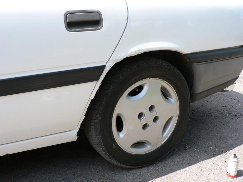

bon sinon, passons aux choses sérieuses!  je me suis décidé a traiter les ailes, je pensais les changer assez rapidement mais comme ça dure et qu'il m'est impossible de trouver des ailes neuves pour le moment, ça sera mieux que rien.
donc avant:
pendent:
décapage des points de rouille, puis un coup de Framéto pour stopper la rouille
un coup d’apprêt et de peinture en bombe (couleur exacte de ma Vectra!)
et voila le résultat!
pareil de l'autre coté, mais ça le fait moins car il manque un bout lol
j'en ai profité pour faire le béquet (ainsi que d'autres poins de rouille, notamment sur le bas des portes)
avant:
après:
honte a moi qui sort d'un bac pro carrosserie Langue mais beaucoup mieux comme ça, et ça ne rouillera pas un loin.
on s'éloigne de 3/4m et elle est comme neuve! ^^

je suis étonné de l'état assez proche du neuf de tes jantes !!!
c'est vrai qu'il manque un peu de mastic pour refaire l'aile, non ? en tout ça, elle fait moins "voiture pourrie des cités" XD
Messages : 10943
Re: Projet Vectra A
Message par Joce le Mar 9 Juin 2015 - 7:59
C'est pas parfait, mais c'est mieux que rien ^^ Et au moins, ça ne s'aggravera pas Wink

oui les jantes sont dans un état très acceptable!  mais certaines déjà repeintes dans le passé par je ne sais qui et je en sais quand...  mais c'est parce que je les nettoie bien aussi. Langue  j'ai même mis du nettoyant pneu, ils sont tout brillants et mettent en valeur les jantes ^^
elle a l'avantage d’Être blanche, les imperfections ne se voient pas ou très peu^^

Message par Danil le Ven 12 Juin 2015 - 0:03
photo des dégâts, j'avais déjà un peu tapé, ça se voit pas (avantage du blanc hé hé!) mais c'était plutôt bien enfoncé...

Re: Projet Vectra A
Message par Danil le Ven 12 Juin 2015 - 0:11
pour la bombe si t'as de la chance tu trouvera ton blanc parmi les teintes proposées dans les LeclercAuto, Norauto, etc... soit tu t'en fait faire une, un peu plus cher par contre, dans les 20 euros. Wink  mais pour un blanc banquise comme celui la, je pense que t'aura pas de problème.
t'as pas une photo du coffre?
bof, si tu peint les jantes a la bombe ça risque de tenir moyennement, tu ponce bien avant, tu met un coup de noir mat et c'est tout.
pour le noir mat je conseille la marque Racing ou K Auto (c'est les mêmes)
Re: Projet Vectra A
Message par Capiscol le Ven 12 Juin 2015 - 0:26
bah en gros, c'est quand il met le porte-vélo, la pédale en fer a complètement gratté le coffre à chaque secousse, c'est zallé jusqu'à gratter du métal carrément sic
et il a un coup aussi à un des bas de caisse ...
les jantes sont couleur rouille, ça fait dégueulasse ^^
et ton produit pour "noircir" les pneus, c'est quelle marque aussi ?
merci Smile

Re: Projet Vectra A
Message par Danil le Ven 12 Juin 2015 - 0:42
ça dépend si tu veux faire un truc propre, mais quand ça vais jusqu'au fer faut mettre un petit coup de mastic!  pareil pour le bas de caisse je pense.
c'est du Holts le truc pour les pneus, ça leurs redonne du noir et les fait briller, et quand il y a de la poussière tu passe un coup d'eau et c'est comme neuf! Langue
